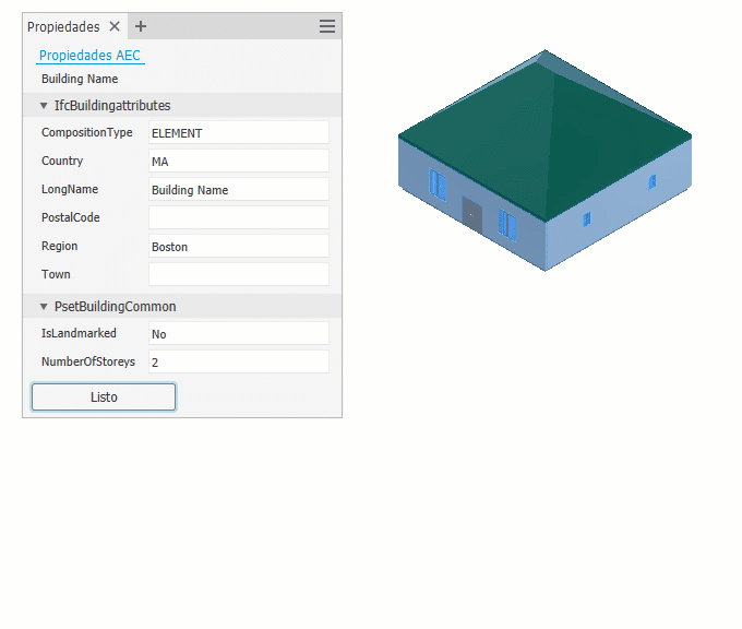

Propiedades AEC
Estas son propiedades IFC que se importan como propiedades AEC, si selecciona la opción Como parámetros. Las propiedades:
  • Son de solo lectura
  • Se ve mediante el panel Propiedades AEC.
  • Los valores se pueden copiar y pegar donde sea necesario.
  • Los que utilizan el mismo nombre que las propiedades de Inventor tienen un prefijo "IFC_" para aclarar cuál es la propiedad IFC.
  • Actualice con los cambios realizados en el archivo IFC. Los cambios se realizan en la aplicación de creación de IFC.
Para acceder a las propiedades AEC, realice las siguientes acciones:
  1. En el navegador de modelo, expanda el nodo de modelo importado para localizar el elemento cuyas propiedades desea ver o utilizar la búsqueda en el navegador.
  2. Haga clic con el botón derecho en el nodo del navegador y, en el extremo inferior del menú contextual, haga clic en Propiedades AEC.
  3. También puede definir las opciones de selección en Seleccionar prioridad de pieza y, en el lienzo, seleccionar una pieza.
