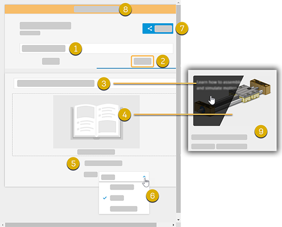

La interfaz de aprendizaje tiene dos secciones principales separadas por las fichas Tareas y Acerca de.
- Título del aprendizaje: se puede introducir en cualquier ficha.
- Ficha Acerca de
- Descripción del aprendizaje: introduzca una descripción que ayude a los destinatarios a saber qué aprenderá con el aprendizaje. La descripción se muestra cuando se coloca el cursor sobre el aprendizaje en la galería.
- Imagen en miniatura: haga clic para añadir la imagen al aprendizaje.
- Autor: nombre del usuario activo. No editable.
- Tipo de aprendizaje: elija Inicio rápido, Básico e Intermedio.
- Compartir: haga clic para compartir el aprendizaje.
- Estado de uso compartido: el estado es textual y codificado por colores para poder identificar fácilmente si el aprendizaje se comparte o no.
- Galería de aprendizajes: en la galería se muestran la miniatura del aprendizaje, el título, la descripción, la versión y el recuento de descargas.
- Igual que el elemento 1.

Procedimiento para crear un aprendizaje guiado
- Haga clic en la ficha Inicio y, en la parte inferior izquierda, haga clic en Aprendizajes.
- Haga clic en Crear en el panel de la galería, en la esquina superior derecha.
- Haga clic en la ficha Acerca de e introduzca la siguiente información:
- Título del aprendizaje, si no se ha introducido ya.
- Descripción del aprendizaje que proporciona una idea breve, pero clara, de lo que aprenderán los destinatarios.
- Imagen en miniatura para identificar el aprendizaje
- Especifique el tipo de aprendizaje.
- Haga clic en la ficha Tareas.
- Introduzca la tarea y sus pasos. Consulte los consejos siguientes para saber cómo funciona el editor de aprendizajes
- Cuando termine, puede compartir el aprendizaje de forma pública o privada.
