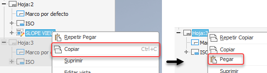

Vistas dibujadas
Reutilice fácilmente vistas dibujadas en cualquier lugar de cualquier dibujo. Copie y pegue en el mismo plano de dibujo, en otro plano o en otro dibujo: existente o nuevo.
Mueva fácilmente vistas dibujadas a otro plano. Haga clic en el nodo del navegador y arrástrelo desde el plano activo hasta el plano de destino.

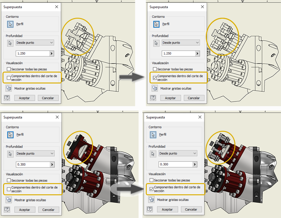

Vistas superpuestas
Mejora del flujo de trabajo: al crear una vista superpuesta, si no existe un boceto que defina el contorno superpuesto, se crea, se activa un boceto y puede empezar a añadir geometría.
Participación en las vistas: durante la creación o edición de vistas, seleccione si los componentes del volumen descartado se muestran en la vista superpuesta.
Para obtener más información, consulte Para crear una superposición.

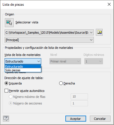

Eliminar opciones de lista de piezas heredadas
En la lista de piezas, se eliminan del menú desplegable los métodos de creación de la lista de piezas heredada. Si es necesario para mostrar las listas de piezas heredadas, se puede proporcionar la clave del registro.

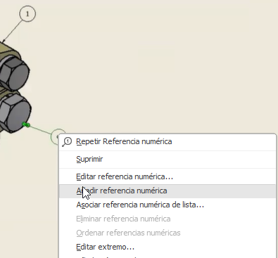

Permitir la selección de varios componentes al enlazar referencias numéricas a una pila de referencias numéricas
Al añadir varias referencias numéricas a una pila mediante el comando "Enlazar referencia numérica", después de proporcionar la dirección, ahora es posible seguir seleccionando más referencias numéricas para la pila sin tener que reiniciar el comando como en las versiones anteriores de Inventor. También se admiten las operaciones Deshacer y Rehacer.
