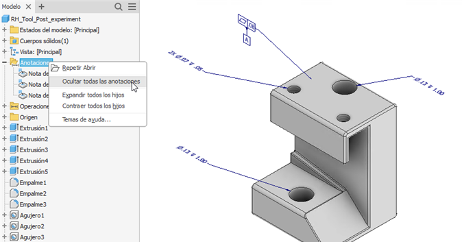

Carpeta de anotación
Todas las anotaciones 3D se colocan en una carpeta del navegador de modelo. Todas las anotaciones 3D se pueden ocultar mediante la opción Ocultar todas las anotaciones del menú contextual de la carpeta.

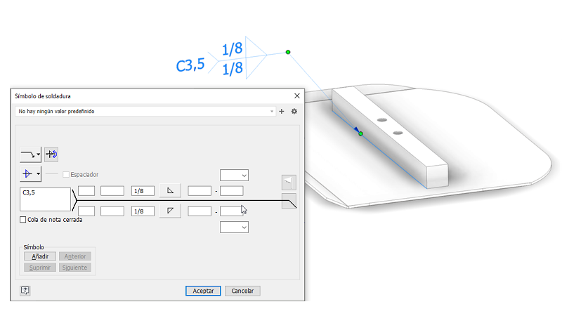

Símbolos de soldadura 3D
Los símbolos de soldadura 3D ahora están disponibles como uno de los tipos de anotación 3D. Cree y edite símbolos de soldadura y subsoldadura en un modelo de pieza o ensamblaje. A continuación, recupere los símbolos asociativos en los dibujos. Los símbolos de soldadura 3D se incluyen en las exportaciones a PDF 3D, DWF y Vistas compartidas.

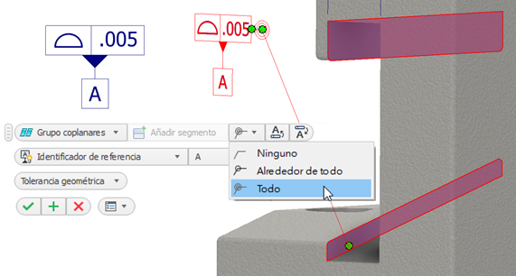

Modificador Todo
El modificador Todo ahora está disponible para las anotaciones de control de operaciones.

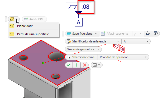

Planicidad y perfil de una superficie
Estas opciones de tolerancia ahora tienen valores por defecto cuando se aplican al modelo.

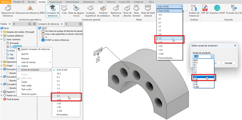

Escala de anotación
En esta versión, se añade la escala 1:5 al menú desplegable de escala de anotación según DIN EN ISO 55455

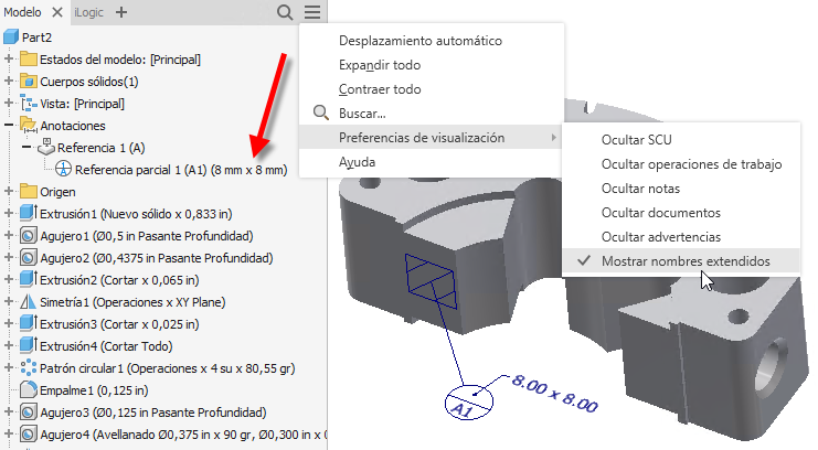

Nodo de navegador Referencia parcial
El nodo de navegador Referencia parcial ahora muestra el tamaño objetivo al utilizar la opción de nombre ampliado.
