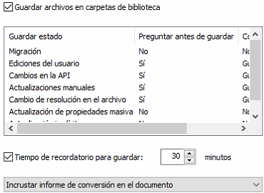

Mejoras en la ficha Guardar de Opciones de la aplicación
Utilice los nuevos controles de la ficha Guardar de Opciones de la aplicación para definir el comportamiento cuando Inventor le solicite que guarde.

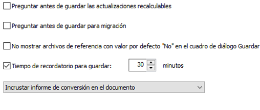

Las solicitudes de Guardar estado reemplazan a las opciones de Preguntar antes de guardar las actualizaciones recalculables, Preguntar antes de guardar para migración y No mostrar archivos de referencia con valor por defecto "No".
Utilice la nueva casilla de verificación Guardar archivos en carpetas de biblioteca para controlar la condición por defecto para guardar archivos en las carpetas de bibliotecas del Centro de contenido. Cuando está sin seleccionar, los archivos de las rutas de biblioteca no se muestran en el cuadro de diálogo Guardar y no se guardan.
Antes de 20212021 por defecto
Para obtener más información, consulte Referencia de la ficha Guardar (opciones de la aplicación).
