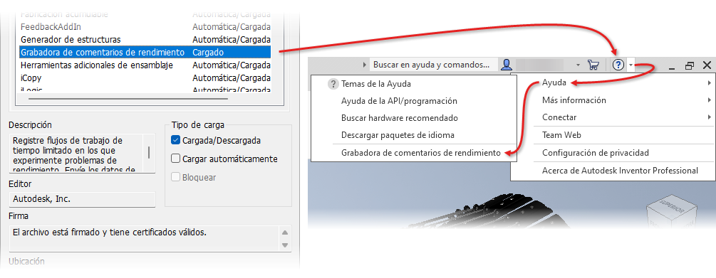

Grabadora de comentarios de rendimiento (complemento)
Este nuevo complemento está diseñado para ayudar a determinar posibles problemas de rendimiento. El acceso a la herramienta se administra mediante el Administrador de complementos. Una vez cargado, haga clic en el botón Ayuda
Ayuda
Grabadora de comentarios de rendimiento y siga las indicaciones. Después de grabar sus comentarios, se le presentan una serie de paneles donde puede proporcionar información sobre su experiencia.
Para obtener más información, consulte Cómo utilizar la grabadora de comentarios de rendimiento.
