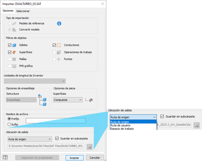

Con esta actualización puede especificar la Ubicación de salida, donde se almacenan los archivos, para las tareas de importación. Seleccione la ubicación mediante Ruta de origen, Ruta de usuario o Espacio de trabajo. La opción Guardar en subcarpeta mejora las tareas de gestión de archivos. La selección de ruta se mantiene para su uso con tareas de importación posteriores, ya sea un único archivo o un proceso por lotes.
Para obtener más información, consulte Para importar archivos como referencia de AnyCAD o modelo de conversión.
