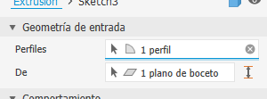

Se han mejorado los resaltados de los campos de entrada y las notificaciones internas para mejorar la claridad.

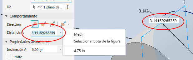

Los campos de edición de valores, durante una operación de edición, se expanden para mostrar el valor completo introducido.

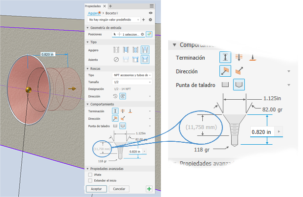

Las cotas de referencia se muestran de forma similar a las cotas de referencia y en gris para distinguirlas de las cotas normales.

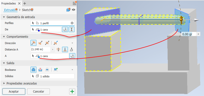

Extrusión entre
Se ha añadido la opción
Entre al comando Extrusión. Si la opción está activada, se acelera el proceso de creación enfocándose en la selección de las caras Desde/hasta.
Además, los comandos que requieren la selección de más de una cara, como Extrusión entre, muestran diferentes colores para cada selección, lo que facilita la distinción de la geometría de entrada.

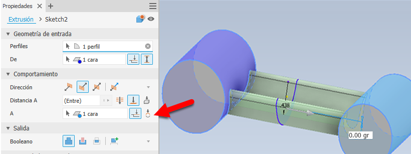

Cuando haya varias soluciones posibles, active o desactive la opción Solución alternativa para recorrer las posibilidades.
