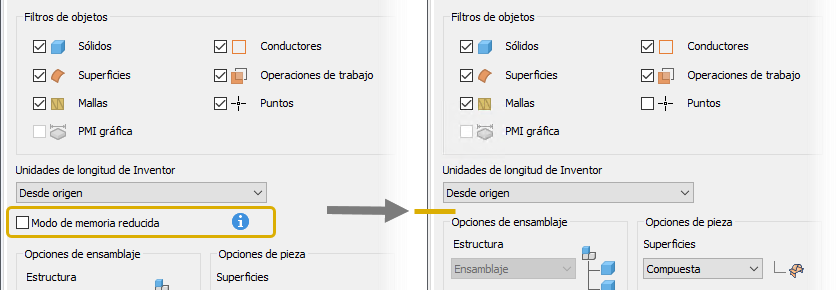

Import Options
El modo de memoria reducida se ha eliminado del cuadro de diálogo Importar.

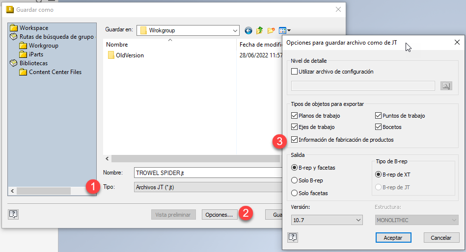

Información de fabricación de productos (PMI)
PMI, en documentos de pieza, se puede incluir al exportar ensamblajes en formatos JT y STEP seleccionando la opción.
Formato JT.
Formato STEP AP 242.
