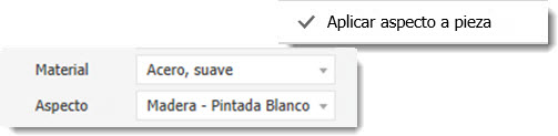

Se ha añadido la opción Aplicar aspecto de pieza al menú Configuración avanzada para Insertar, Cambiar, Reutilizar y Cambiar reutilización. Active la nueva opción para que las piezas de estructura tengan el mismo color que el ensamblaje. Anteriormente, las piezas de estructura no utilizaban el color de Aspecto del ensamblaje.

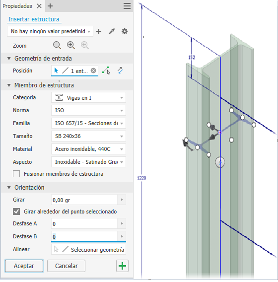

Hay tres controles nuevos de visualización en el panel de propiedades que definen el zoom y la orientación de la vista.
Define la vista perpendicular a los manipuladores de estructura.
Aplica el zoom a los manipuladores de estructura.
Devuelve la visualización a la vista inicial.El comando Muesca añade dos perfiles personalizados más: Plantilla de C personalizada y Plantilla de T personalizada.

El comando Insertar ahora muestra una vista preliminar de la forma del miembro y muestra un glifo de origen cuando se resalta la geometría de boceto. Si desplaza el cursor a lo largo del boceto de posición, puede cambiar la ubicación del origen y la orientación del perfil antes de hacer clic.
Para obtener más información, consulte Procedimiento para crear estructuras básicas.

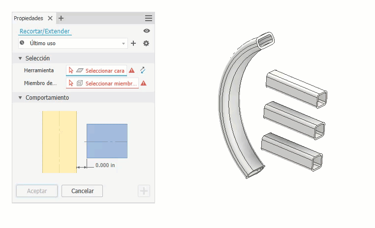

El comando Recortar/Extender ahora admite la selección de una cara curva para definir la herramienta.

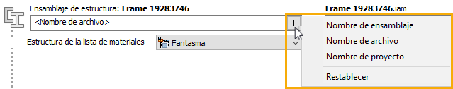

La sección Añadir atributo se ha reemplazado con el botón
y se accede a él como se muestra en la imagen siguiente:
Se ha añadido una lista desplegable con la estructura de la lista de materiales por defecto de los ensamblajes.
