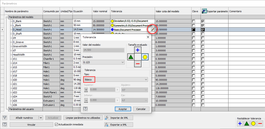

Nuevo tipo de tolerancia y acceso mejorado en Parámetros
Anteriormente, la columna Tolerancia de Parámetros estaba limitada a cambiar a Superior, Mediana, Nominal o Inferior. Ahora puede hacer clic en una fila de Tolerancia y en el icono de lápiz para acceder al cuadro de diálogo de Tolerancia completa.

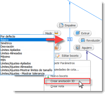

El tipo de tolerancia Básico se añade a la selección de tipo. Ahora puede subir de nivel y sincronizar una tolerancia básica con anotaciones 3D y recuperarla en dibujos.
La cota de tolerancia básica también está disponible para las cotas de boceto.
Para obtener más información, consulte Procedimiento para trabajar con parámetros en modelos.
Para obtener más información, consulte Edición de la tolerancia de cotas individuales.

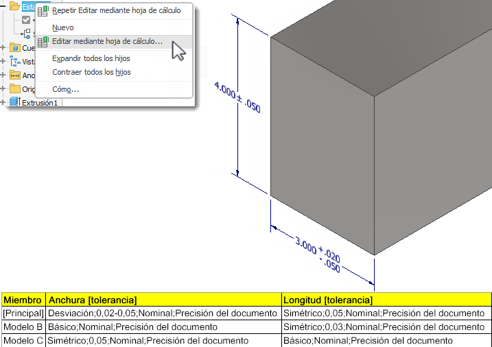

Se puede acceder a los parámetros de tolerancia en la hoja de cálculo
En esta versión se ha añadido la capacidad de capturar parámetros de tolerancia en Excel para estados del modelo. Además, los estados de modelo ahora pueden configurar parámetros de texto definidos por el usuario y parámetros booleanos (verdadero/falso).

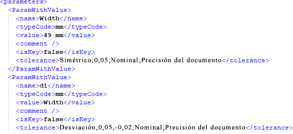

Tolerancias en archivos XML de exportación e importación
Cuando se exportan e importan archivos XML, ahora se incluye la configuración de Tolerancia de parámetros de cada estado de modelo.

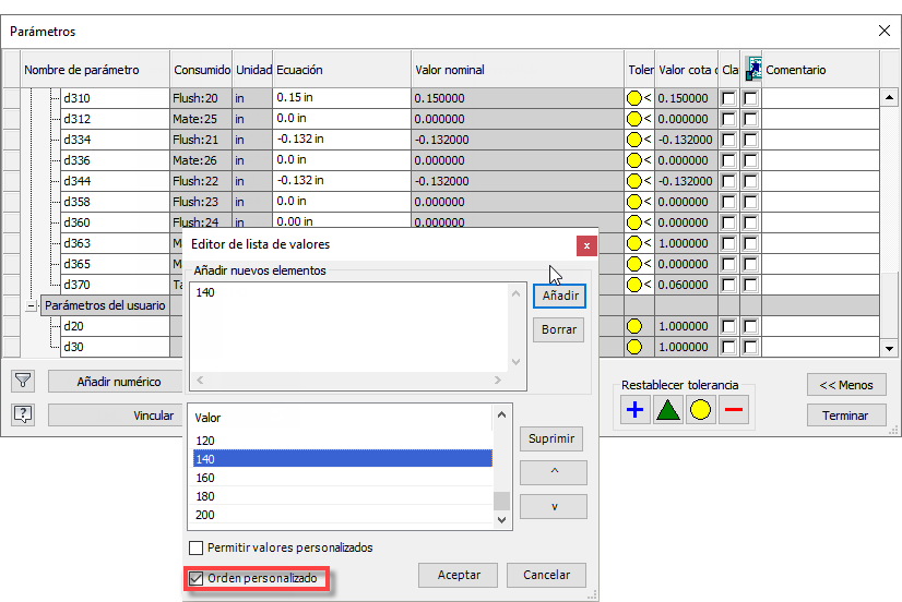

Orden de clasificación de parámetros de valores múltiples
Ahora puede modificar el orden de los parámetros de valores múltiples. Por ejemplo, puede colocar los valores más utilizados en la parte superior de la lista. En el cuadro de diálogo Parámetros, haga clic con el botón derecho en un parámetro de cualquier columna, seleccione Editar lista de valores múltiples y active la casilla Orden personalizado.
