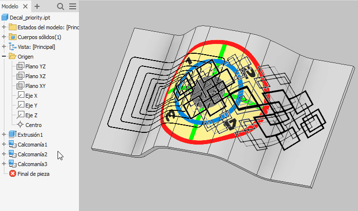

Trazado de rayos de GPU
El trazado de rayos de GPU admite calcomanías, sombras y reflejos. Se añaden vistas seccionadas.
Nota: Las tarjetas gráficas AMD no admiten mejoras de estampado en este momento.
Cuando se solapan estampados, la posición del árbol del modelo controla la prioridad de visualización de los estampados.

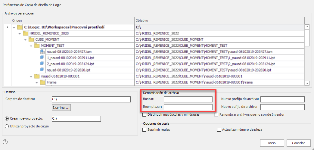

Mejoras de iLogic
Reemplazo de cadena para Copia de diseño de iLogic
Ahora es posible modificar los nombres de archivo mediante los campos de edición Buscar y reemplazar que se han añadido en el cuadro de diálogo Copia de diseño de iLogic.
Para obtener más información, consulte Para copiar diseños que contengan reglas de iLogic.

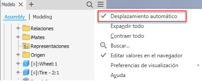

Mejoras del navegador
Desplazamiento automático
Seleccione la opción "Desplazamiento automático" recién añadida para desplazarse automáticamente y mostrar el objeto seleccionado en la parte superior de la lista.

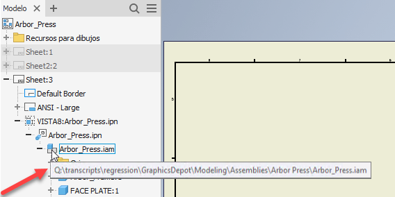

Ubicación del nombre de archivo
Al pasar el cursor sobre el icono de nombre de archivo en el navegador, se muestra la información de herramientas con el nombre de archivo y la ruta de archivo para identificar fácilmente la ubicación del archivo. Tenga en cuenta que el archivo debe guardarse en un disco local para mostrar la ruta del archivo.

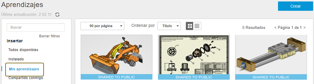

Aprendizajes guiados
Recientemente, el texto se mostraba de forma incorrecta en la galería de aprendizajes guiados y en las descripciones de los aprendizajes. Se ha resuelto el problema; sin embargo, es necesario que los autores de aprendizajes guiados eliminen el acceso compartido de sus aprendizajes y lo compartan de nuevo. A continuación se indican los pasos:
  1. En la ficha Inicio, haga clic en Aprendizajes.
  2. Defina el filtro Colocar como Mis aprendizajes.
  3. Seleccione el aprendizaje que desea restablecer.
  4. Haga clic en Compartir.
  5. Haga clic en Eliminar recurso compartido.
  6. Haga clic en Compartir de nuevo.
  7. Haga clic en Compartir en la galería pública.
