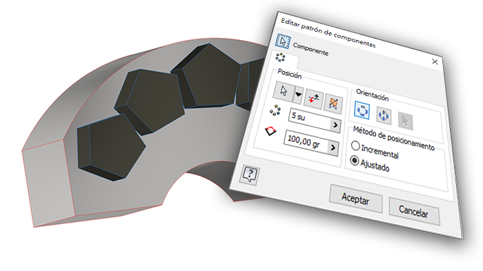

Patrón circular
El patrón circular para los componentes se ha mejorado para proporcionar métodos de posicionamiento incrementales y ajustados.
Para obtener más información, consulte Creación de patrones circulares de componentes.
