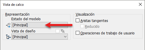

Compatibilidad con estados de modelo en la vista de calco
Al crear una vista de calco para piezas, puede seleccionar el estado de modelo que desee que se muestre en la vista. Puede ser útil, por ejemplo, al mostrar una pieza antes y después del procesamiento.
Para obtener más información, consulte Procedimiento para trabajar con vistas de calco

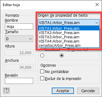

Origen de propiedad de texto para hojas
Cualquier referencia de modelo de vista se puede seleccionar como origen de propiedad principal para símbolos de texto, cajetín y boceto en una hoja de dibujo. Anteriormente, las propiedades del texto siempre hacían referencia al modelo desde la primera vista de dibujo.
En el cuadro de diálogo Editar hoja, especifique la referencia del modelo de vista mediante el menú desplegable "Origen de propiedad de texto".

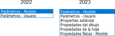

Activar propiedades para entrada de texto en cotas del dibujo
Todos los campos de propiedad están ahora disponibles al iniciar el editor de texto para editar una cota de dibujo.
Para obtener más información, consulte Referencia de Asignar formato a texto.
