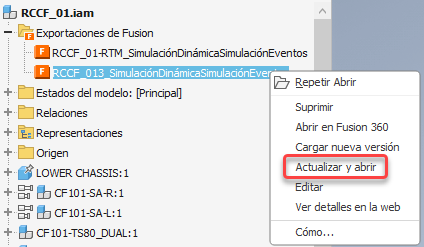

Los modelos enviados a Fusion 360 tienen un nodo de navegador en el navegador de modelo de Inventor > carpeta Exportaciones de Fusion. Con esta versión, puede actualizar y abrir el modelo en Fusion 360 con un solo clic. En el menú contextual del nodo de navegador (clic con el botón derecho), haga clic en Actualizar y abrir.

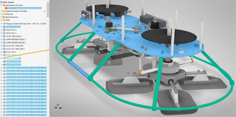

Para ver los componentes incluidos en un conjunto de datos de exportaciones de Fusion, seleccione el nodo del navegador en la carpeta, los componentes incluidos se resaltan en el navegador y el lienzo.
