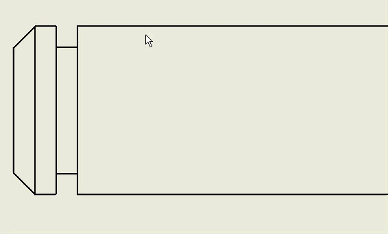

Diámetro paralelo con un símbolo Ø
Se crea un nuevo tipo de cota, Diámetro paralelo con un símbolo Ø, al seleccionar la arista de silueta de una operación cilíndrica (eje o agujero).
Puede utilizar la opción del menú contextual, Tipo de cota, para cambiar el tipo de cota.
