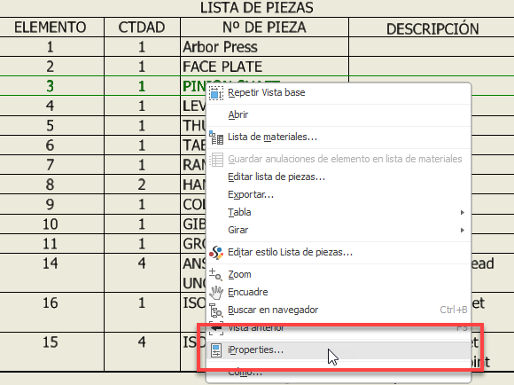

Acceso a las iProperties desde la lista de piezas
Se ha simplificado la edición de las propiedades de componente de la lista de piezas. Seleccione la fila de componente, haga clic con el botón derecho y elija "iProperties".
