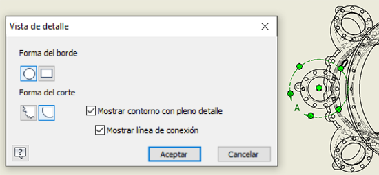

Vistas de detalle
Los parámetros de Vista de detalle más recientes se utilizan para rellenar el cuadro de diálogo para el siguiente uso.
Los parámetros conservados incluyen:
Presentación de Inventor® Ideas
Para obtener más información sobre las vistas de detalle, consulte Acerca de las vistas de detalle.
Para obtener información sobre cómo trabajar con vistas de detalle, consulte Para crear y editar vistas de detalle.

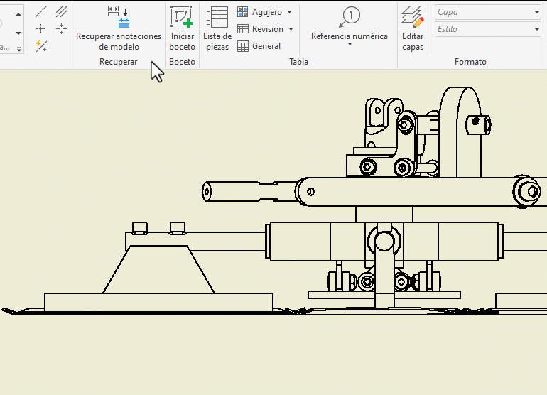

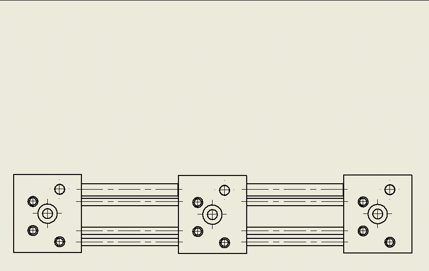

Anotaciones de modelo 3D en vistas de dibujo
Las anotaciones de modelo 3D aplicadas a las piezas se pueden recuperar en las vistas de dibujo del ensamblaje.
Para obtener más información, consulte Recuperar anotaciones de modelo en un dibujo.
