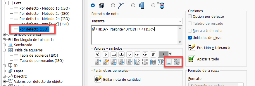

En ambos, las piezas y los ensamblajes, ahora puede utilizar tres nuevos tipos de punto de taladrado (Plano W, Ángulo V, Ángulo Y) al crear agujeros. El tipo Ángulo Y crea un punto de taladrado que se incorpora al parámetro de profundidad de agujero. El tipo Plano W genera un punto de taladrado plano.
El botón "Tipo de punto de taladro", que añade la etiqueta a las anotaciones de nota de agujero 2D y 3D, se ha añadido al cuadro de diálogo Nota de agujero. Mediante esta etiqueta, el tipo de punto de taladro activo se incluye en la anotación, representado por los siguientes símbolos:
Metadatos de tarjeta de anotación
Además, el botón "Dirección de rosca" se ha añadido al cuadro de diálogo "Nota de agujero", lo que permite añadir la etiqueta para la dirección de la rosca. Al activar la casilla "Rosca a la izquierda", se mostrará "LH" para las roscas a la izquierda en las anotaciones.
El formato se administra mediante el Editor de estilos.
