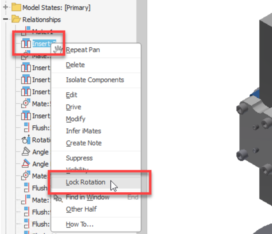

Bloquear rotación en restricciones
Anteriormente, para bloquear una ubicación de restricción, se tenía que seleccionar la opción Bloquear rotación en el cuadro de diálogo. Ahora, dicha opción se ha incorporado directamente en el menú contextual del tipo de restricción de inserción. Esta opción también está disponible cuando se seleccionan varias restricciones de inserción.
