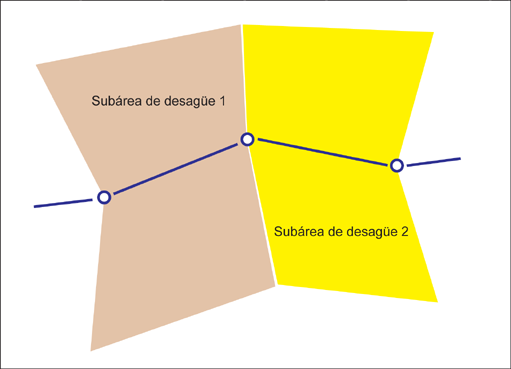

Para crear una subárea de desagüe
Utilice el flujo de trabajo Creación de subárea de desagüe para crear una subárea de desagüe. Puede añadir una subárea de desagüe de nivel superior.
Las secciones se pueden asignar a subáreas de desagüe.
