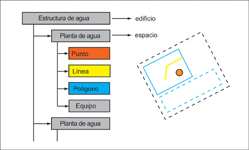

El módulo de agua contiene una estructura simple de datos para la administración de las plantas. Los elementos de planta no forman parte de la topología de red. Más bien se utilizan con fines de orientación o ilustración. Las clases de elemento predefinidas se proporcionan con diversos atributos. La forma en que los atributos se almacenan en el argumento Planta depende del proyecto y de la finalidad.
| Planta | Descripción |
Argumento |
Planta |
Nombre de tabla |
WA_FACILITY_* |
Geometría |
Las clases de elemento de geometría almacenan la geometría para la representación gráfica. No almacenan atributos de los elementos de planta, salvo los que se utilizan para controlar la representación, como el tipo de línea o el símbolo. |
Menú contextual |
Flujos de trabajo: Creación de sitio o planta. Para obtener más información, consulte Creación de sitio o planta. |
Una estructura de agua puede ser un edificio con habitaciones (plantas) que contenga equipamiento, por ejemplo, mesas y sillas. La planta tiene geometría. La estructura y el equipamiento son clases de elemento de atributo.
