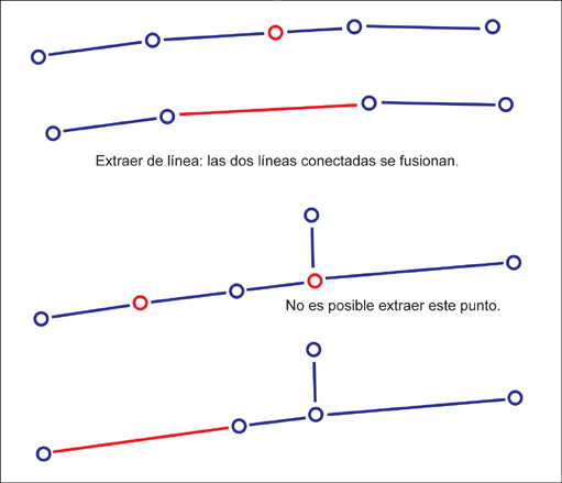

Para extraer puntos de líneas
Si suprime un punto, es importante conservar una topología de red válida. Por ejemplo, cuando se suprime un punto, se deben unir las dos líneas conectadas. Si hay más de dos líneas que se conectan en el punto, no podrá suprimirlo.
  1. Haga clic en el icono del Explorador del modelo de sector .
  2. Pulse con el botón derecho del ratón en la clase de elemento de punto y, a continuación, pulse Extraer de línea.
  3. Cuando se le solicite, pulse el elemento que quiera suprimir.
    El punto se suprime de la base de datos y las líneas conectadas se unen.
Topología de red: Extracción de puntos de una línea de red
