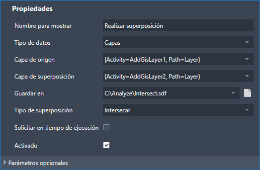

    Por ejemplo, el flujo de trabajo Superposición integrado se conecta a los bancos de datos especificados, realiza la superposición y muestra las capas resultantes en el mapa. La superposición se guarda en el archivo SDF especificado. El Conjunto de herramientas AutoCAD Map 3D se conecta a ese archivo SDF y añade una capa del Administrador de visualización para él. Las conexiones aparecen en el Explorador de mapa y en la ventana Conexión de datos.
