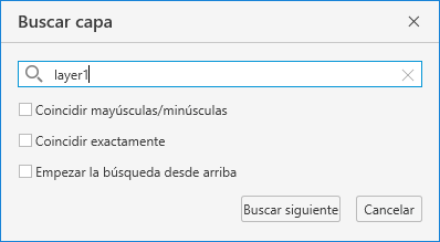

Buscar una capa
  1. En el Administrador de visualización, haga clic con el botón derecho en la capa y seleccione Buscar capa.
  2. En el cuadro de diálogo Buscar capa, especifique una palabra clave para buscar en el nombre de capa y elija una de las opciones siguientes:
    • Coincidir mayúsculas y minúsculas: busca caracteres parcialmente consecutivos en los nombres de capa y distingue entre mayúsculas y minúsculas.
    • Coincidir exactamente: requiere introducir el nombre completo de la capa para encontrar la capa exacta.
    • Iniciar búsqueda en la parte superior: busca el nombre de capa comenzando por la capa superior.
    • Nota: Si no se selecciona ninguna opción, la búsqueda se establece por defecto en la búsqueda de caracteres parcialmente consecutivos en los nombres de capa y no distingue entre mayúsculas y minúsculas.
  3. Haga clic en Buscar siguiente.
