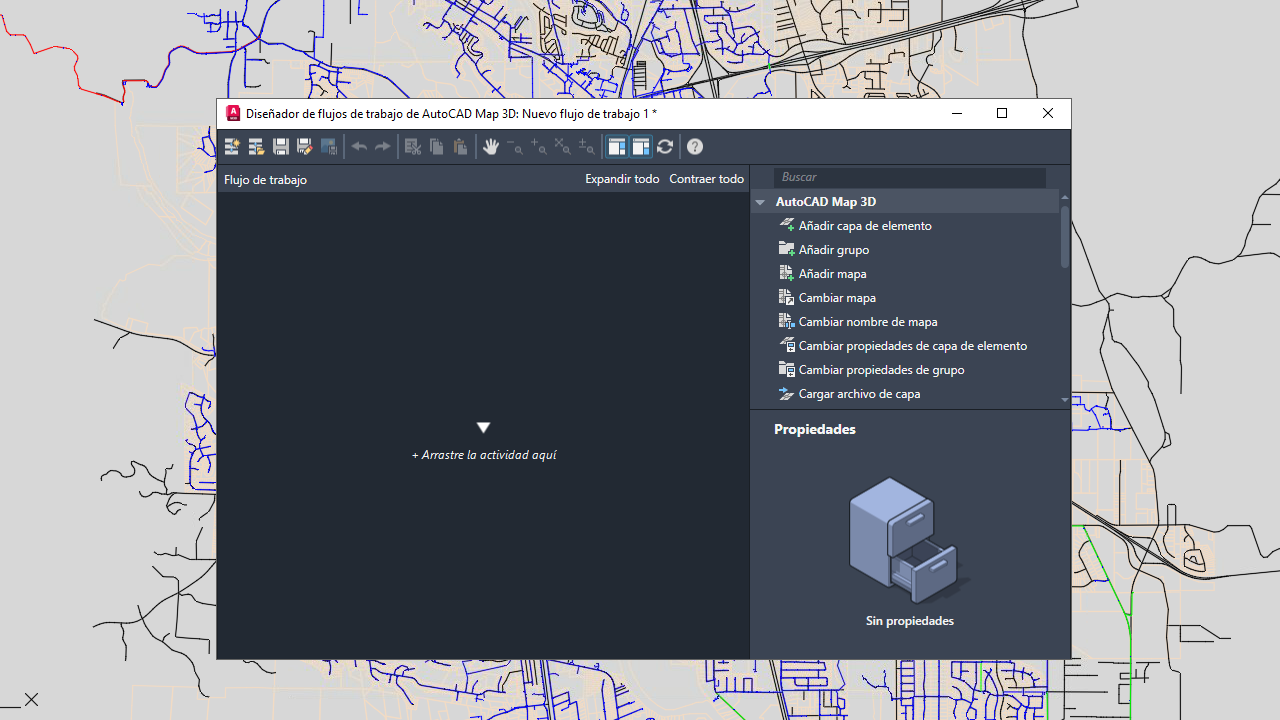

Ahora puede personalizar los parámetros de color del Diseñador de flujos de trabajo mediante el cuadro de diálogo Opciones, lo que permite elegir entre un tema oscuro o claro. Los iconos del Diseñador de flujos de trabajo se han actualizado para optimizar la visibilidad y proporcionar una experiencia de visualización excepcional, especialmente al utilizar el tema oscuro en pantallas de alta resolución.
En el Diseñador de flujos de trabajo, encontrará un cuadro de búsqueda práctico encima del área Actividad. Esto permite filtrar rápidamente las actividades específicas que necesita. Las propiedades de la actividad seleccionada aparecen en el panel derecho (ya no se necesita un cuadro de diálogo independiente) como en versiones anteriores.
El Diseñador de flujos de trabajo ha experimentado un rediseño y ahora funciona como una herramienta de edición en lugar de una herramienta para ejecutar flujos de trabajo. Para ejecutar un flujo de trabajo, debe guardarlo y volver al Conjunto de herramientas AutoCAD Map 3D 2025.
