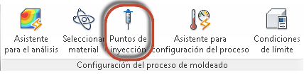

  3. Haga clic en icono de punto de inyección (ficha Inicio > panel Configuración del proceso de moldeado > Puntos de inyección).
    botón de punto de inyección
