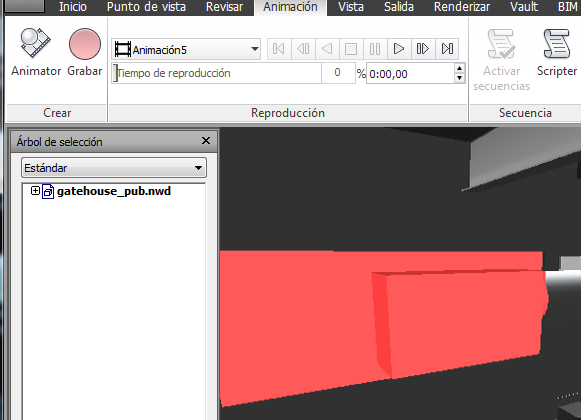

  5. Haga clic en la ficha Animación de la cinta de opciones. El control deslizante Posición de reproducción de del panel Reproducción se desplaza al punto exacto en el que se produce el conflicto. Puede mover el control deslizante para comprobar los eventos que ocurren justo antes y después del conflicto.
