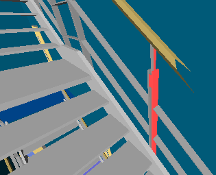

  3. Para ocultar todos los elementos que no estén relacionados con el conflicto, seleccione Ocultar otros de la lista desplegable Aislamiento. De esta manera, se podrá concentrar en los elementos en conflicto de la vista de escena.
    Visualización de elementos en conflicto con la opción Ocultar otros no seleccionada
    Visualización de elementos en conflicto con la opción Ocultar otros seleccionada
  4. Para atenuar todos los elementos que no están relacionados con el conflicto, seleccione la opción Atenuar otros de la lista desplegable Aislamiento. Al hacer clic en un resultado de conflicto, Navisworks asigna el color gris a todos los elementos que no están relacionados con ese conflicto en particular.
    Visualización de elementos en conflicto con la opción Atenuar otros deseleccionada
    Visualización de elementos en conflicto con la opción Atenuar otros seleccionada
