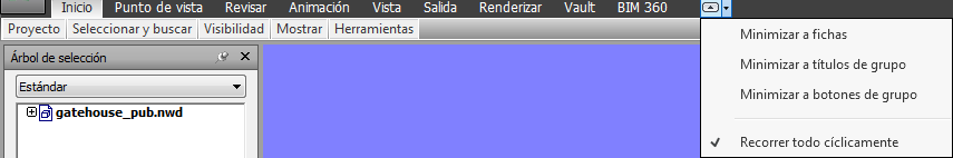

Cambiar el tamaño de la cinta de opciones
Hay dos botones a la derecha de las fichas de la cinta de opciones, que permiten alternar las opciones de la cinta y controlar el tamaño de la cinta.
  1. En la barra de la cinta de opciones, haga clic en la flecha desplegable .
  2. Seleccione uno de los cuatro estados de minimización de la cinta:
    • Minimizar a fichas: se minimiza la cinta de opciones de modo que solamente se muestran los títulos de las fichas.
    • Minimizar a títulos de panel: se minimiza la cinta de opciones de modo que solamente se muestran los títulos de los paneles y las fichas.
    • Minimizar a botones de panel: se minimiza la cinta de opciones de modo que solo se muestran los botones de los paneles y las fichas.
    • Recorrer todo cíclicamente: recorre los cuatro estados de la cinta de opciones en el siguiente orden; cinta completa, minimizada a botones de panel, minimizada a títulos de panel y minimizada a fichas.
  3. Haga clic en el primer botón situado a la derecha de la ficha de la cinta de opciones para controlar el tamaño de dicha cinta. La acción de este botón se basa en lo que seleccionó en el paso 2.
  4. Cuando el botón aparezca con este formato , haga clic de nuevo para maximizar la cinta de opciones.
Sugerencia: También puede cambiar el tamaño de la cinta de opciones haciendo doble clic en el nombre de la ficha de la cinta de opciones activa o en cualquier lugar de la barra de fichas de la cinta de opciones.
