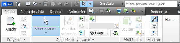

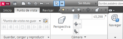

En la parte superior de la ventana de Navisworks, en la barra de herramientas de acceso rápido, se muestran los comandos más utilizados.
Navisworks Navisworks Freedom
La barra de herramientas de acceso rápido se puede colocar encima o debajo de la cinta de opciones. Puede añadir un número ilimitado de botones a la barra de herramientas de acceso rápido a la derecha de los comandos por defecto, además de añadir separadores entre los botones. Los comandos que sobrepasan la longitud máxima de la barra de herramientas aparecen en un botón flotante .
