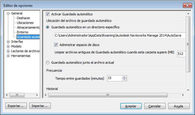

Personalización de las opciones de guardado automático
  1. Haga clic en el botón del menú de la aplicación y, a continuación, haga clic en Opciones.
  2. En el Editor de opciones, expanda el nodo General y haga clic en Guardado automático.
  3. Ajuste las opciones de guardado automático según sus necesidades. Por ejemplo, si desea que Navisworks guarde una copia de seguridad cada 20 minutos desde que se realiza un cambio importante, escriba 20 en el cuadro Tiempo entre guardados (minutos).
  4. Haga clic en Aceptar.
Consulte el tema Página de guardado automático para obtener más información sobre estas opciones de guardado automático.
