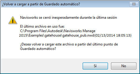

En caso de que Navisworks se cierre antes de guardar los cambios en el archivo, puede volver a cargar automáticamente el último archivo en el que estaba trabajando o cargar manualmente un archivo de copia de seguridad.
Note: La capacidad de cargar un archivo de copia de seguridad depende de la configuración de guardado automático.
  1. Abrir Navisworks.
  2. Para abrir la versión guardada más reciente del archivo en el que estaba trabajando, haga clic en Sí en la solicitud automática:
  3. Para cargar manualmente un archivo de copia de seguridad, haga clic en No en la solicitud y, a continuación, haga clic en el botón de la aplicación > Abrir > Abrir .

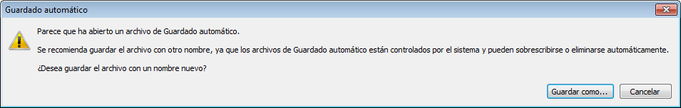

  7. Cuando se le pregunte si desea guardar un archivo con otro nombre, haga clic en Guardar como.
  8. En el cuadro de diálogo Guardar como, escriba el nuevo nombre del archivo y la ubicación en que desea guardarlo.
  9. Haga clic en Guardar.
