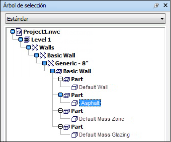

Puede configurar los parámetros de conversión de archivos de Revit para cambiar la forma en que el archivo se muestra en el Árbol de selección. Por ejemplo, puede dividir el archivo en niveles para organizar la jerarquía del modelo por archivo en el nivel superior, seguido de la categoría, la familia, el tipo y el ejemplar. Consulte Dividir archivos de Revit en niveles. Asimismo, en los archivos de Revit, las piezas secundarias se nombran según el material del que están hechas. Por ejemplo, un muro pueden dividirse en piezas secundarias compuestas de asfalto o aluminio.
