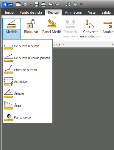

Las herramientas de medida permiten tomar medidas entre distintos puntos de elementos del modelo. Todas las mediciones se realizan en unidades de visualización. Las herramientas de medida están disponibles en la ficha Revisar del panel Medir.
El uso de herramientas de medida es incompatible con el uso de las herramientas de navegación (consulte Herramientas de navegación específicas del producto), de modo que cuando hace mediciones no puede navegar, ni viceversa.
