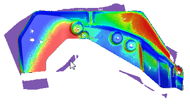

  2. Mientras visualiza la nube de puntos desde arriba, seleccione un punto, por ejemplo:
    Un plano se ajusta al punto seleccionado y se seleccionan todos los puntos por debajo del plano.

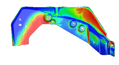

  3. Para suprimir los puntos seleccionados, haga clic en la pestaña de Nube de puntos > panel de Editar > Eliminar puntos.

  2. Si el plano no está ajustado con suficiente altura para seleccionar todos los puntos no deseados, por ejemplo:
    En el cuadro de diálogo de Tolerancia de plano definida, aumente la Tolerancia del plano definido.
