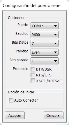

  4. Si el protocolo seleccionado requiere información de configuración adicional, haga clic en Parámetros para configurar esta información.
    Se muestra un cuadro de diálogo de parámetros.
  5. Especifique los parámetros para el protocolo.
