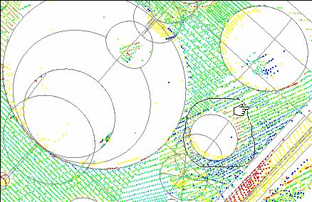

  1. Visualice la nube de puntos en la vista CAD.
  2. Haga clic en la pestaña de Nube de puntos > panel de Seleccionar > Modo de selección > Lazo.
  3. Haga clic con el botón izquierdo en un punto y, manteniéndolo pulsado, arrastre el cursor por el modelo para configurar el contorno de la forma. Por ejemplo:
  4. Cuando el cursor se transforme en , vuelva a hacer clic con el botón izquierdo para cerrar la forma. Todos los puntos dentro de la forma se copian al portapapeles.
