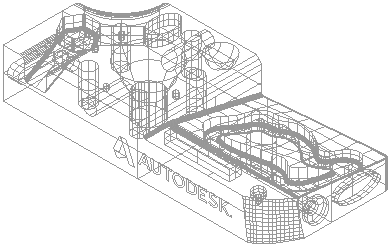

Para visualizar el modelo CAD en forma de estructura alámbrica, haga clic en la pestaña de Vista > panel de Apariencia > Alámbrico > Alámbrico.

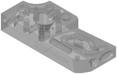

Para visualizar el modelo en forma de estructura alámbrica transparente, que se puede usar para ver figuras oscurecidas, haga clic en la pestaña de Vista > panel de Apariencia > Sombreado > Alámbrico transparente.
