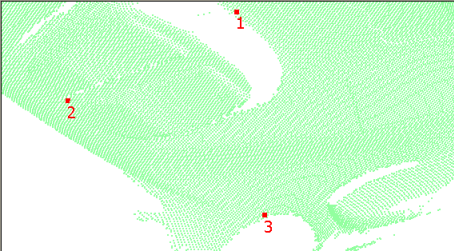

  3. En la primera nube de puntos, haga clic con el botón izquierdo en los puntos que se van a emparejar con el área superpuesta de la segunda nube de puntos. Los puntos seleccionados se muestran como recuadros azules numerados mostrando el orden en el que fueron seleccionados. Hay que seleccionar un mínimo de tres puntos. Por ejemplo:
    Para anular la selección de un punto, haga clic con el botón izquierdo de nuevo; para anular la selección de todos los puntos seleccionados, pulse la tecla de Esc.

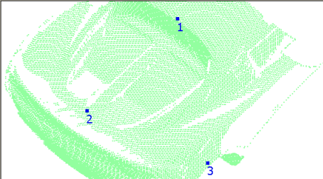

  4. En la segunda nube de puntos, haga clic con el botón izquierdo en los puntos que corresponden a los puntos seleccionados en el paso 1. Los puntos seleccionados se muestran como recuadros rojos numerados. Por ejemplo:
    Hay que seleccionar un punto por cada punto seleccionado en la primera nube de puntos. La ubicación de los puntos de la segunda nube de puntos no tiene por qué corresponderse exactamente con la de los puntos de la primera, pero cuanto mayor sea la correspondencia, mayor la precisión del emparejamiento inicial entre las nubes de puntos.
