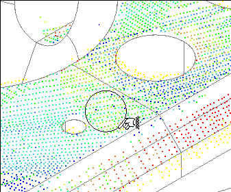

  3. En la vista CAD, haga clic con el botón izquierdo para señalar el centro de la esfera y, manteniendo el botón pulsado, arrastre el cursor para configurar el radio de la esfera. Por ejemplo:
  4. Soltar el botón del ratón.
    Todos los puntos dentro de la esfera se copian al portapapeles.
