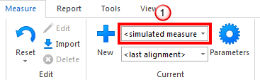

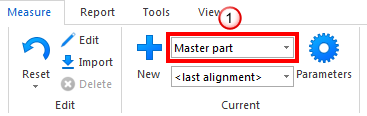

La pestaña de Info muestra información sobre el elemento seleccionado en la secuencia de inspección dentro de la medición actual. Cuando se selecciona la <medición simulada> en la lista de Medición activa, la pestañamuestra errores de la base de datos de la sonda del simulador del programa. Si se selecciona Pieza maestra, la pestaña muestra errores de la base de datos de la sonda del dispositivo de medición.

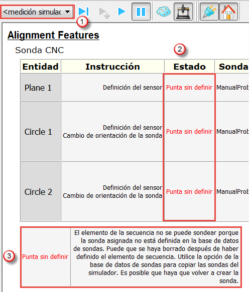

Ejemplo de error de la base de datos de simulación
En este ejemplo se ve el error que se produce cuando para medir un elemento se asigna una sonda no disponible en la base de datos de sonda del simulador del programa:
muestra la medición seleccionada actualmente; <medición simulada> indica los errores correspondientes a la base de datos de la sonda de simulación.
recoge el estado de la sonda en cada elemento con los errores visualizados en rojo.
describe el error. El error de Punta sin definir indica que la sonda asignada a la medición de los elementos Plano 1 y Círculo 1 no está disponible en la base de datos de la sonda de PowerInspect.

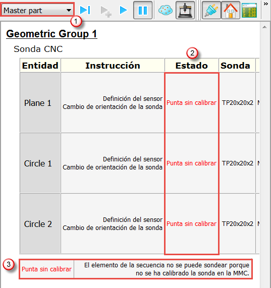

Ejemplo de error de la base de datos de máquina
En este ejemplo se ve el error que se produce cuando la sonda (o la orientación de la sonda) asignada a la medición de un elemento está disponible en la base de datos de sonda del calibrado, pero no se ha calibrado:
muestra la medición seleccionada actualmente; Pieza maestra indica los errores correspondientes a la base de datos de la sonda del dispositivo de medición.
describe el error. El error de Punta sin calibrar indica que se puede utilizar la sonda, pero hay que calibrarla antes con la pestaña de Máquina.
