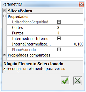

Para cambiar los parámetros del método de sondeo seleccionado:
  1. Haga clic en el botón de Parámetros .
    Se muestra el cuadro de diálogo Parámetros.
  2. Seleccione el parámetro que va a modificar. Debajo de la lista de parámetros aparece una breve descripción del parámetro.

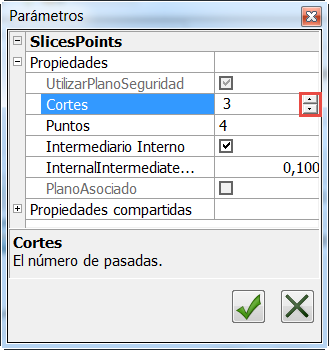

  3. Modifique el valor del parámetro. En algunos parámetros, debe seleccionar o anular la selección de una casilla; en otros, debe escribir un valor o hacer clic en la casilla que muestra el valor actual del parámetro y después aumentar o disminuir el valor. Por ejemplo:
  4. Haga clic en el botón de Aceptar para guardar los cambios y cerrar el cuadro de diálogo. Los cambios se aplican al elemento seleccionado en ese momento y todos los elementos de ese tipo que se creen posteriormente; los cambios no afectarán a los artículos existentes, a menos que se les vuelva a aplicar el método.
