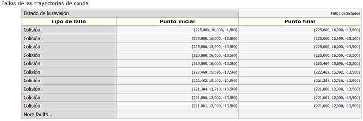

  2. Haga clic en la pestaña de Info y vea los Fallos de las trayectorias de sonda. El área muestra:
    • el estado de verificación del elemento, por ejemplo Sin verificar, Desconocido, Fallos encontrados o Ningún fallo encontrado.
    • el tipo de fallo, por ejemplo Mal Contacto, Movimiento fuera del límite o Colisión.
    • las posiciones inicial y final de los movimientos.
    Por ejemplo:
Se pueden notificar hasta diez fallos por elemento. Cuando se registran más de 10 fallos, la pestaña indica Más resultados, pero no proporciona más detalles.
