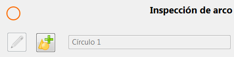

Cuando se crea un elemento, PowerInspect le asigna un nombre único y lo muestra en el cuadro de diálogo de Inspeccionar. Por ejemplo:
Para cambiar el nombre, introduzca uno nuevo.
Cuando se seleccionan elementos de la secuencia de inspección, los cuadros de diálogo de Inspección se pueden utilizar en los modos de edición o creación.
Editar — Haga clic en este botón para cambiar los detalles del elemento seleccionado. Desactive el botón para volver al modo de vista.
Nuevo — Haga clic en este botón para crear un elemento nuevo a partir del elemento seleccionado.
