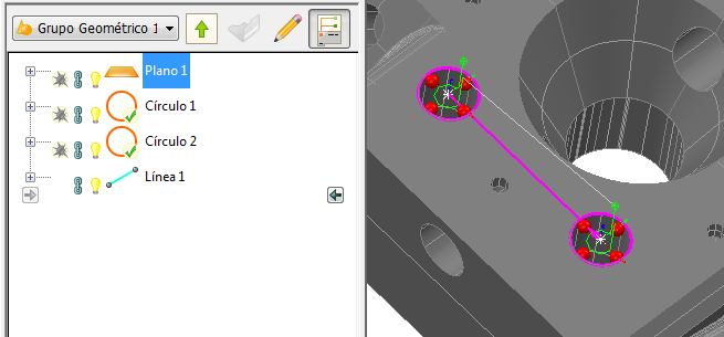

Para visualizar la trayectoria de la sonda de todos los elementos visibles en la vista CAD
Haga clic en la pestaña de Inicio > panel de Trayectoria de la sonda > flecha de Visibilidad > Visualizar las trayectorias de sonda visibles para visualizar las trayectorias de la sonda de todos los elementos de la Vista CAD. Por ejemplo:
