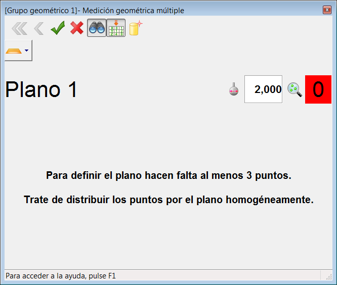

  1. Abra un grupo geométrico y haga clic en la pestaña de Medir > panel de Manual > Medición múltiple. La vista CAD pasa a modo de pantalla completa y se abre el cuadro de diálogo de Medición geométrica múltiple.
  2. Para ver las coordenadas y la desviación de los puntos durante el sondeado, haga clic en .
  3. Haga clic en el botón de Extraer nominales del CAD automáticamente para cargar los nominales en cada elemento creado. PowerInspect activa automáticamente la opción de Usar nominales de cada elemento para poder indicar en el informe si los elementos están dentro o fuera de la tolerancia.

  7. Para medir elementos compuestos:
    1. Sondee el plano de referencia siguiendo las instrucciones del cuadro de diálogo y haga clic en para guardar los puntos.
    2. Sondee la figura siguiendo las instrucciones y haga clic en para completar la medición.
    Un fondo de color rojo en el contador de puntos indica que aún no ha sondeado el número mínimo de puntos necesario para calcular las dimensiones de la figura; un fondo de color verde indica que las dimensiones se pueden calcular.
