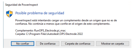

PowerInspect comprueba si existen problemas de seguridad potenciales cuando una acción se rige por la interfaz de automatización de PowerInspect, por ejemplo, al cargar complementos. Si hay problemas de seguridad, como una fuente que no es de confianza, PowerInspect solicita permiso para continuar:
Nota: Las comprobaciones de seguridad también se realizan si se utiliza la interfaz de automatización de PowerInspect para cargar archivos CAD, plantillas de informe, scripts de protocolo, scripts personalizados y scripts de analizador para la importación OMV (verificación en la máquina).

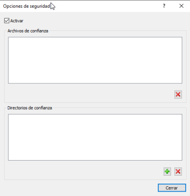

Especificar que el archivo es de confianza permite su ejecución y adición a una lista de archivos de confianza para que la solicitud de seguridad no aparezca la próxima vez que se ejecute el mismo archivo. Si especifica que un archivo no es de confianza, se evita que se ejecute en el dispositivo y que se produzca un posible daño. Confiar en el directorio significa que cualquier archivo que se ejecute desde este directorio en el futuro se considere seguro.
Archivos de confianza — Cuando los archivos son de confianza, se añaden a la lista de archivos de confianza. Desde aquí, si es necesario, puede eliminar los archivos que antes eran de confianza.
Directorios de confianza — Puede añadir directorios de confianza a esta lista. Los archivos que se encuentran en este directorio se consideran seguros y no se comprueban en busca de comandos potencialmente perjudiciales.
Activar — Si es necesario, desactive esta casilla de verificación para desactivar las comprobaciones de seguridad. Se recomienda mantener las comprobaciones activadas para ayudar a mantener la seguridad del equipo.
