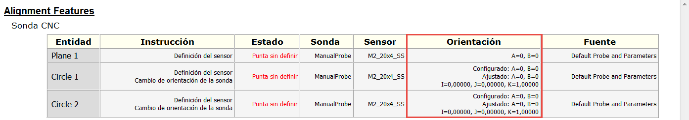

Cuando se activa el ajuste automático para un documento, los ángulos original y ajustado se muestran en la columna de Orientación de la pestaña de Info.
