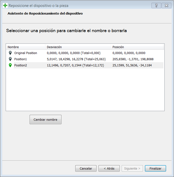

Por defecto, el asistente de reposicionamiento recoge todas las posiciones que se hayan creado. Esta funcionalidad permite volver a utilizar posiciones cuando hay que medir varios ejemplos de la misma pieza y para mantener una cuadrícula de posiciones orientada a la medición de piezas de gran tamaño. Se pueden modificar los nombres de las posiciones para ayudar a identificar cómo se utilizan y borrar las posiciones que ya no son necesarias con la opción de Editar posiciones creadas previamente del asistente.
Para mantener una lista de posiciones:
  1. Conectarse al dispositivo de medición.
  2. En el cuadro de diálogo de Coordenadas, haga clic en el botón de Reposicionar . Se abre el Asistente de Reposicionamiento del dispositivo.
  3. Seleccione la opción de Editar posiciones creadas previamente y haga clic en el botón de Siguiente. Se visualiza una lista con las posiciones anteriores
  4. Seleccione la posición con la que se va a trabajar. Para:
    • cambiar el nombre de la posición, haga clic en Cambiar el nombre, introduzca el nombre nuevo y haga clic en el área blanca de la ventana para confirmar el nombre nuevo.
    • borrar la posición, pulse la tecla de Supr y haga clic en el botón de en el cuadro de diálogo de confirmación.
    También se puede hacer clic con el botón derecho en una posición de la lista y seleccionar las opciones de Cambiar nombre o de Borrar del menú contextual.
  5. Haga clic en el botón de Finalizar para cerrar el asistente.
